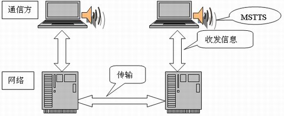

一、MSTTS(Microsoft Text TO Speech,文本朗讀)網(wǎng)絡(luò)通信設(shè)計(jì)
  MSTTS 是基于COM(Component Object Model,組件對象模型) 規(guī)范的文本朗讀技術(shù);簡單地說,它能將文本直接朗讀出來.因此應(yīng)用MSTTS技術(shù) ,我們可以開發(fā)出具有語音功能的網(wǎng)絡(luò)通信,
  本文的基本設(shè)計(jì)思路: 通信方,將通話文本信息通過網(wǎng)絡(luò)傳輸?shù)綄Ψ?對方接收到信息后,顯示信息并同時(shí)通過MSTTS 播放出來。

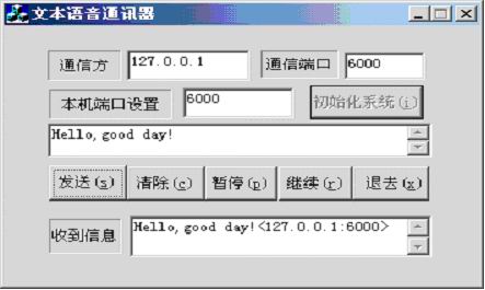

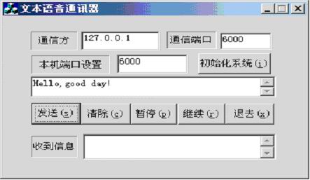

3.程序示例
<1>用戶界面(如下圖)
<2>通信演示(單機(jī)的自發(fā)自收)
