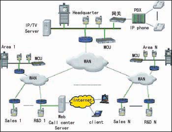

  系統(tǒng)的基本組成
  當(dāng)前,多點(diǎn)交互式視頻會(huì)議系統(tǒng)主要由終端設(shè)備、多點(diǎn)控制單元(MCU)和包括傳輸媒介在內(nèi)的數(shù)字通信網(wǎng)絡(luò)組成。
  1.終端設(shè)備
  終端設(shè)備包括視頻輸入輸出設(shè)備、音頻輸入輸出設(shè)備、視頻編解碼器、音頻編解碼器和復(fù)用/分接設(shè)備等。它可以是專用的多點(diǎn)交互式視頻會(huì)議終端,也可以是安裝了一定的音頻、視頻硬件和軟件的普通電腦,甚至是電話等。目前,有專用會(huì)議室的大中型會(huì)議系統(tǒng)一般采用專用的會(huì)議終端,它能夠自動(dòng)適應(yīng)網(wǎng)絡(luò)帶寬和流量狀況,可以提供良好的QoS保證機(jī)制,提供最佳的視頻和音頻效果,并且界面直觀、操作簡(jiǎn)單,F(xiàn)在,Polycom、VCON、VTEL、Tanderberg等國(guó)際視頻廠商和華為、中興等國(guó)內(nèi)廠商都有相應(yīng)的視頻會(huì)議終端產(chǎn)品。
  2.多點(diǎn)控制單元(MCU)
  點(diǎn)對(duì)點(diǎn)的視頻會(huì)議系統(tǒng)不需要MCU 的介入,而多點(diǎn)會(huì)議需要通過MCU才能實(shí)現(xiàn)。MCU 作為會(huì)議控制中心,能夠?qū)⑷齻(gè)以上的終端連接成為一個(gè)完整的、由多人參與的會(huì)議,同時(shí),它能夠?qū)碜远鄠(gè)會(huì)議終端的語(yǔ)音、視頻和數(shù)據(jù)合成為一個(gè)多組交互式會(huì)議場(chǎng)景。現(xiàn)在常用的MCU產(chǎn)品通常來自RADVision 、Polycom等國(guó)際廠商和華為、鼎視通等國(guó)內(nèi)廠商。MCU的使用也很簡(jiǎn)單,既支持工作站管理方式,由系統(tǒng)管理員對(duì)MCU進(jìn)行系統(tǒng)的配置和管理;也支持Web管理方式,可由終端用戶對(duì)MCU進(jìn)行會(huì)議的控制和管理。
  3.傳輸網(wǎng)絡(luò)
  它是用以傳輸視頻、音頻等信號(hào)的通信網(wǎng)絡(luò),衛(wèi)星幀中繼網(wǎng)、地面幀中繼網(wǎng)、DDN專線、ISDN網(wǎng)絡(luò)和X.25網(wǎng)都可以成為多點(diǎn)交互式視頻會(huì)議系統(tǒng)的傳輸網(wǎng)絡(luò)。值得注意的是,寬帶網(wǎng)絡(luò)的普及給遠(yuǎn)程視頻會(huì)議帶來了更為廣闊的空間,基于H.323協(xié)議的視頻會(huì)議應(yīng)用在ADSL、FTTB+LAN等寬帶接入網(wǎng)絡(luò)上已經(jīng)達(dá)到相當(dāng)好的效果。
