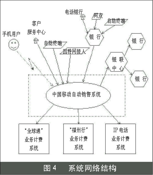

  在邏輯上,中國(guó)移動(dòng)自動(dòng)銷售系統(tǒng)采用四層結(jié)構(gòu),分別為數(shù)據(jù)采集接入層、數(shù)據(jù)通訊層、業(yè)務(wù)處理層和后臺(tái)服務(wù)層。
  數(shù)據(jù)采集接入層 數(shù)據(jù)采集接入層的作用在于負(fù)責(zé)應(yīng)用系統(tǒng)的前端接入和數(shù)據(jù)采集,同時(shí)也是系統(tǒng)與用戶的接口界面。整個(gè)應(yīng)用系統(tǒng)的易操作性與方便性主要體現(xiàn)在這一層,例如手機(jī)短信息、WAP、GPRS、電話銀行、自助終端、網(wǎng)絡(luò)接入等應(yīng)用。
  數(shù)據(jù)通訊層 數(shù)據(jù)通訊層負(fù)責(zé)應(yīng)用系統(tǒng)的信息數(shù)據(jù)的轉(zhuǎn)接與傳輸,保證前端采集的數(shù)據(jù)能快速、安全、可靠、一致地傳輸?shù)綉?yīng)用系統(tǒng)的核心業(yè)務(wù)處理層。這一層主要用于解決整個(gè)系統(tǒng)的效率與安全問題,例如GSM無線通信網(wǎng)、WCDMA無線通信網(wǎng)、DDN、X.25等。
  業(yè)務(wù)處理層 業(yè)務(wù)處理層是應(yīng)用系統(tǒng)業(yè)務(wù)的處理核心,負(fù)責(zé)接收數(shù)據(jù)通訊層傳輸來的信息數(shù)據(jù),按照系統(tǒng)功能、業(yè)務(wù)需求的定義進(jìn)行相關(guān)處理、調(diào)用后臺(tái)服務(wù)層服務(wù),以及將服務(wù)層對(duì)前端的應(yīng)答信息回應(yīng)到數(shù)據(jù)通訊層。應(yīng)用系統(tǒng)的正確性在這一層中得到保證,例如“全球通”為“神州行”進(jìn)行充值、“全球通”為IP電話充值,以及“全球通”自助繳費(fèi)等。
  后臺(tái)服務(wù)層 后臺(tái)服務(wù)層是應(yīng)用系統(tǒng)的獨(dú)立功能模塊,用于實(shí)現(xiàn)較為單一的服務(wù)功能,負(fù)責(zé)為業(yè)務(wù)處理層提供支撐與接口,同時(shí)也是用戶的繳費(fèi)處理最終體現(xiàn)部分,直接決定用戶是否已經(jīng)成功交費(fèi)、是否欠費(fèi)、是否能夠繼續(xù)享受中國(guó)移動(dòng)相關(guān)業(yè)務(wù)的服務(wù)功能。
  在系統(tǒng)設(shè)計(jì)與功能實(shí)現(xiàn)上,堅(jiān)持各個(gè)邏輯層之間的接口協(xié)議單一、獨(dú)立及一致的原則。系統(tǒng)必須保持結(jié)構(gòu)簡(jiǎn)單、易于開發(fā)和理解,在維護(hù)、擴(kuò)展上才能有方便性與靈活性,避免“觸一發(fā)而動(dòng)全身”的繁雜。
  盡管數(shù)據(jù)采集接入層的可用方式多樣,但數(shù)據(jù)通訊層的各種接入方式的接口應(yīng)保持統(tǒng)一。無論數(shù)據(jù)通訊層采用無線方式還是有線方式,業(yè)務(wù)處理層應(yīng)能夠?qū)ο嗤臉I(yè)務(wù)功能采取同種處理操作。另外,業(yè)務(wù)處理層可能具有多樣的業(yè)務(wù)功能,但是需要后臺(tái)服務(wù)層進(jìn)行服務(wù)支持時(shí),同一服務(wù)功能相對(duì)于業(yè)務(wù)功能保持“透明”。

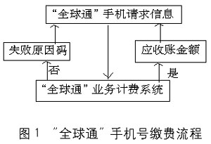

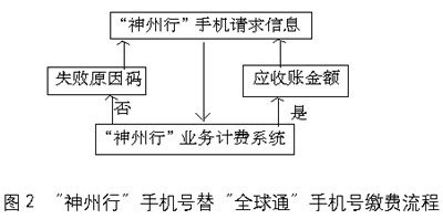

  “與銀行端無關(guān)”方式 如果交易請(qǐng)求“與銀行端無關(guān)”,按照設(shè)計(jì)應(yīng)該具有多種可選方式來采集信息,相關(guān)信息包括“全球通”手機(jī)號(hào)、“神州行”手機(jī)號(hào)和IP電話卡號(hào)、金額、交易類型等(見圖1、圖2)。

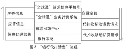

  “銀行代扣話費(fèi)”方式 對(duì)于“由非銀行端發(fā)起,但需銀行代扣收的交易”,其執(zhí)行通過多種接入方式(如手機(jī)短消息、GPRS、客戶服務(wù)中心、自助終端、因特網(wǎng)等)提交信息,內(nèi)容包括“全球通”手機(jī)號(hào)、“神州行”手機(jī)號(hào)、IP電話卡號(hào)、付費(fèi)金額、銀行賬戶、密碼、交易類型等。
  對(duì)于“全球通”用戶和“神州行”用戶(或IP卡用戶)而言,從銀行賬戶代扣收的流程不同: 為“全球通”客戶代繳移動(dòng)話費(fèi)時(shí),在交易流程上需要先查詢,確定應(yīng)繳移動(dòng)話費(fèi)的金額,再送到銀聯(lián)中心;而充值業(yè)務(wù)的金額則由前端直接采集而來,不再需要查詢確認(rèn)。但是對(duì)于作為信息轉(zhuǎn)發(fā)的銀聯(lián)中心而言,交易流程沒有任何區(qū)別。
  應(yīng)用系統(tǒng)與銀聯(lián)中心直接進(jìn)行信息交換,而不與各銀行進(jìn)行信息交換。中國(guó)移動(dòng)由此可充分利用現(xiàn)有的銀聯(lián)中心網(wǎng)絡(luò),不局限于某一家銀行,也不需要與每一家銀行簽訂協(xié)議,而客戶的銀行賬戶都由銀行系統(tǒng)管理、維護(hù),節(jié)省了成本,也有靈活地?cái)U(kuò)展性,同時(shí)也符合發(fā)展的要求。
