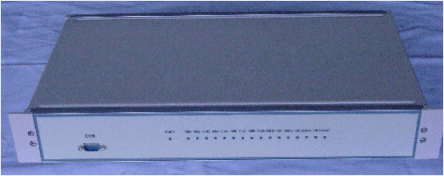

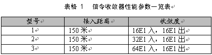

二.信令接入設(shè)備(信令收斂器)
  信令收斂器一個(gè)專用的數(shù)字交叉設(shè)備,主要用于將交換網(wǎng)絡(luò)中多條E1中分散的信令鏈路收斂交換到指定的E1中,直接接入到信令采集設(shè)備上,也可以通過傳輸網(wǎng)絡(luò)遠(yuǎn)程接入。從而實(shí)現(xiàn)低成本、無損傷、遠(yuǎn)距離、大容量的信令接入。
圖 1信令收斂器

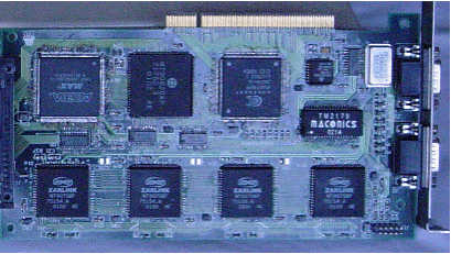

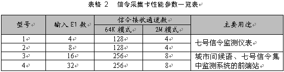

三.信令采集設(shè)備(信令采集卡)
  七號(hào)信令采集卡是基于PCI總線的插卡式設(shè)備。也可以做成CompactPCI插卡形式,有多種型號(hào)類型:
  主要性能特征:滿足多端口、多模式、全時(shí)隙、大容量、遠(yuǎn)距離數(shù)據(jù)采集測試的要求。其中,型號(hào)2和型號(hào)3兩種采集卡除了具有信令采集卡的所有性能外,還具有8個(gè)E1輸出端口,利用內(nèi)部的交換矩陣形成一個(gè)卡式交換設(shè)備。也就是說:該卡可以對E1中的信令數(shù)據(jù)進(jìn)行采集的同時(shí),也可以將輸入E1中任意時(shí)隙交換到E1中輸出。
圖 2信令采集卡(PCI)
