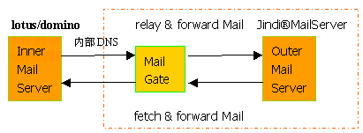

2.一臺內(nèi)部郵件服務(wù)器+一臺外部郵件服務(wù)器+一臺郵件網(wǎng)關(guān)
  這種方案在有一定規(guī)模的企業(yè)比較典型,內(nèi)部網(wǎng)為Lotus/domino或Exchange的群件系統(tǒng),為內(nèi)部用戶提供smtp, pop3 服務(wù),一般為內(nèi)部IP地址和內(nèi)部帳戶,不具有直接發(fā)送外部郵件的功能。如果要發(fā)送外部郵件,需要配置smtp connector 或smtp-link 等模塊,相當(dāng)于上圖的MailGate模塊。同時需要更改原有l(wèi)otus/domino 或Exchange 的配置文件。
  如果選用Jindi MailServer作為外部郵件服務(wù)器,可以在同一臺外部郵件服務(wù)器上配置可選的MailGate模塊,該模塊可以將指定域用戶的郵件進(jìn)行定向投遞,而不依賴DNS的配置。內(nèi)部郵件通過內(nèi)部DNS在郵件網(wǎng)關(guān)處進(jìn)行存儲轉(zhuǎn)發(fā)到外部。
  采用這種方案不需要對原有的lotus/domino系統(tǒng)做任何改動,也不需要對內(nèi)部帳號做任何調(diào)整,只需要在郵件網(wǎng)關(guān)處做內(nèi)外部郵件帳號的映射即可。
  Jindi MailGate是Jindi MailServer的可選模塊,除具有內(nèi)外部郵件服務(wù)器的數(shù)據(jù)進(jìn)行交換外,還有郵件過濾、郵件監(jiān)控、根據(jù)郵件頭(MailHeader)進(jìn)行特定處理等功能。更詳細(xì)功能和價格請垂詢春笛公司。

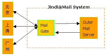

3.多臺內(nèi)部郵件服務(wù)器+一臺外部郵件服務(wù)器+一臺郵件網(wǎng)關(guān)
Inner Mail Server
  如果企業(yè)在各地有分公司或辦事處,但只有一個互聯(lián)網(wǎng)出口,則郵件系統(tǒng)的架構(gòu)如上圖所示。
i.內(nèi)部郵件郵件系統(tǒng)之間的路由可以通過設(shè)置不同的內(nèi)部二級域名,通過內(nèi)部DNS解析實現(xiàn);
ii.內(nèi)部發(fā)給外部的郵件統(tǒng)一發(fā)給郵件網(wǎng)關(guān)MailGate, 郵件網(wǎng)關(guān)再轉(zhuǎn)發(fā)給外部郵件服務(wù)器,外部郵件服務(wù)器根據(jù)外部DNS投遞到收件人服務(wù)器;
iii.接收外部郵件時,先由郵件網(wǎng)關(guān)統(tǒng)一收取,然后再根據(jù)各地的二級域名不同進(jìn)行內(nèi)部二次投遞。

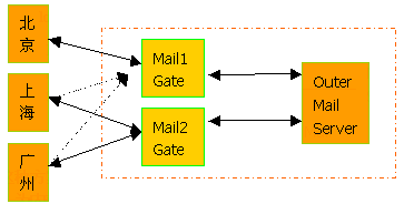

4.多臺內(nèi)部郵件服務(wù)器+多臺郵件網(wǎng)關(guān)
  如果一個集團公司在各地的分公司或分支機構(gòu)有多個互聯(lián)網(wǎng)出口,可以采用這種方案。如圖所示:
1.正常工作時北京的內(nèi)部郵件服務(wù)器通過Mail1 Gate與外部郵件服務(wù)器通訊,上海、廣州通過 Mail2 Gate與外部郵件服務(wù)器通訊;
2.當(dāng)郵件網(wǎng)關(guān)Mail2 Gate 出現(xiàn)異常時,內(nèi)部郵件服務(wù)器通過Mail1 Gate與外部通訊;
3.這種方式配置靈活,可以根據(jù)節(jié)點數(shù)、數(shù)據(jù)流量靈活配置。

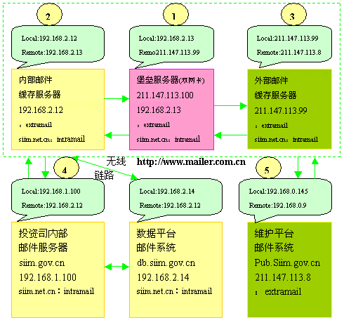

三、實際應(yīng)用案例
1.國家經(jīng)貿(mào)委投資司投資平臺郵件路由方案示意圖
2.郵件路由路徑
接收郵件:
外發(fā)郵件:
3.方案特點
a) 安全、可靠
網(wǎng)卡軟開關(guān)硬件隔離;網(wǎng)絡(luò)層隔離;應(yīng)用層安全驗證
b) 郵件交換效率高
基于Ethernet 的通訊,10M-100M/s
c) 分布式架構(gòu),擴展性強
郵件路由表可以隨時修改,可以隨時增刪隔離區(qū)緩沖服務(wù)器。
d) 完全自動運行,無需人工干預(yù),減少人為失誤。
系統(tǒng)定時器定時觸發(fā)郵件路由轉(zhuǎn)發(fā)程序,無需人工干預(yù)。
e) 數(shù)據(jù)同步周期、頻率可根據(jù)需要和郵件數(shù)據(jù)量大小隨時更改。
提供了更為方便、靈活的選擇。
f) 與郵件系統(tǒng)監(jiān)控程序配合使用,可以在線監(jiān)控郵件數(shù)據(jù)流量,隨時掌握系統(tǒng)運行狀況。
g) 預(yù)留郵件過濾程序、病毒掃描程序調(diào)用接口,可以實現(xiàn)系統(tǒng)級的垃圾郵件過濾和病毒掃描 。
