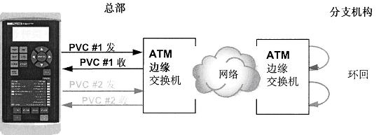

  永久虛電路(PVC)上的端到端測試能夠通過兩種方法來完成。第一,將測試儀接在PVC通道的兩端進(jìn)行兩次測試,兩臺測試儀分別作為流量的發(fā)送和接收端。這一方法的好處是可以對PVC通道的兩個方向分別進(jìn)行測試。
  第二,在PVC通道的遠(yuǎn)端設(shè)置物理或虛環(huán)路,這樣單獨(dú)一臺測試儀可同時作為流量的發(fā)送者和接收者(見圖2)。 圖2、環(huán)回測試設(shè)置,涉及中心局和遠(yuǎn)端局的PVCs端口

  一個終端用戶預(yù)定了其總部和分支機(jī)構(gòu)之間包含2條PVC的ATM服務(wù)-一條用于傳輸數(shù)據(jù),另一條用來傳輸交互性實(shí)時電視會議信息。PVC電路由業(yè)務(wù)提供者設(shè)定,網(wǎng)絡(luò)中承擔(dān)業(yè)務(wù)傳輸?shù)乃蠥TM交換機(jī)都進(jìn)行了正確配置。PVC兩端的本地環(huán)回在已安裝的DS1線路上進(jìn)行,并且已經(jīng)完成了物理層的測試。圖3是用戶與業(yè)務(wù)提供者之間合同參數(shù)的實(shí)例。
  將ATM測試儀進(jìn)行連接(參見圖2),該儀器能夠發(fā)送多種類型的業(yè)務(wù)流量并能進(jìn)行ATM論壇所規(guī)定的ATM QoS測試,如Fluke DS1port Plus型測試儀。該儀器設(shè)置在VPI/VCI 0/97上以512kbps的速率發(fā)送CBR業(yè)務(wù)流量。同時,儀器能夠在VPI/VCI 0/98上發(fā)送模 擬網(wǎng)絡(luò)文件傳送的協(xié)議數(shù)據(jù)單元流量。
  最后儀器要設(shè)置接收濾波器來接收在VPI/VCI 0/97上進(jìn)行QoS測試的業(yè)務(wù)流量。即載有CBR業(yè)務(wù)流量并被環(huán)回到測試儀的PVC電路。
  當(dāng)業(yè)務(wù)流量開始產(chǎn)生,用戶即可測試感興趣的QoS參數(shù)。參照表1,對于CBR電路,需要測試下列QoS參數(shù): CDV, CTD, CLR和CMR。
  首先將同時進(jìn)行信元丟失率和誤插率的測試。發(fā)送到PVC上的信元在接收端進(jìn)行檢測以確定是否與已知的發(fā)送信元總數(shù)和源地址一致。
  對于出現(xiàn)的錯誤以比率的形式進(jìn)行記錄。
  下一項(xiàng)是2-點(diǎn)CDV測試。測量信元發(fā)送和接收的時間差,其平均值作為我們的平均CTD值。此外,還要測量信元到達(dá)的最早和最遲時間,其差值作為我們的CDV峰峰值。這就完成了對CDV和CTD測試的要求。
  QoS測試完成后,如果測試結(jié)果符合業(yè)務(wù)提供者的規(guī)定,用戶可以拆除環(huán)路,放心地將自己的應(yīng)用業(yè)務(wù)轉(zhuǎn)到這些電路上來。如果測試的結(jié)果超過了業(yè)務(wù)提供者所規(guī)定的限度,則需要技術(shù)人員將用戶網(wǎng)絡(luò)路由轉(zhuǎn)到其他阻塞較小的路由上去,并進(jìn)行重新測試,或利用其他糾錯技術(shù)排除故障。
