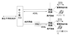

ADSL技術(shù)在提供圖像業(yè)務方面的帶寬十分有限以及經(jīng)濟上成本偏高,所以,這些缺點成為了ADSL迅速發(fā)展的障礙。VDSL技術(shù)作為ADSL技術(shù)的發(fā)展方向之一,是目前較為先進的數(shù)字用戶線技術(shù),采用該技術(shù)可以進一步提高xDSL系統(tǒng)的下行帶寬。
VDSL技術(shù)仍舊在一對銅質(zhì)雙絞線上實現(xiàn)信號傳輸,不需要鋪設新線路或?qū)ΜF(xiàn)有網(wǎng)絡進行改造。用戶一側(cè)的安裝也比較簡單,只要用分離器將VDSL信號和話音信號分開,或者在電話前加裝濾波器就能夠使用。非對稱下行數(shù)據(jù)的速率為6.5M~52Mbps,上行數(shù)據(jù)的速率為0.8M~6.4Mbps,對稱數(shù)據(jù)的速率為6.5M~到26Mbps,傳輸距離約為300米~1500米。不過,值得注意的是,VDSL技術(shù)的傳輸速率依賴于傳輸線的長度,所以,上述的數(shù)據(jù)是相對而言的。
由于傳輸距離的縮短,傳輸碼元之間的干擾會大大減小,它帶來的好處是能夠大大地簡化對數(shù)字信號處理要求,而且更加重要的是收發(fā)機成本與ADSL系統(tǒng)相比可以大大地降低。因此,對于用戶來說,假如采用了質(zhì)量較好的配線或引入線,那么,將FTTC(光纖到路邊)技術(shù),尤其是APON技術(shù)與VDSL技術(shù)相結(jié)合,作為ONU(光網(wǎng)絡單元)到用戶間的配線,通過FTTC為企業(yè)用戶和家庭提供寬帶接入,這樣可以實現(xiàn)設備成本和帶寬能力方面的平衡,由此看來,VDSL是一種比較現(xiàn)實理想的寬帶混合接入方案。VDSL拓撲結(jié)構(gòu)如圖1所示。
同時,由于距離短,VDSL技術(shù)還能夠克服ADSL技術(shù)的選線率低、速率不穩(wěn)定等問題。

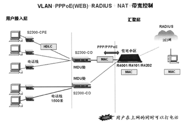

雖然目前隨著以太網(wǎng)技術(shù)的發(fā)展,這些都在逐步得到改善,但是目前還沒有一種能夠靈活、簡單解決這個問題的方案。然而,VDSL技術(shù)從ADSL技術(shù)發(fā)展而來,因此該技術(shù)在網(wǎng)絡拓撲的選擇上采用星形拓撲結(jié)構(gòu),為每用戶提供固定的、獨占的保證帶寬,而且完全可以保證用戶的安全,所以,采用VDSL技術(shù)和以太網(wǎng)技術(shù)相結(jié)合的方案,可以解決接入用戶的數(shù)據(jù)安全和服務質(zhì)量的問題。
以太網(wǎng)技術(shù)本身的優(yōu)勢加上寬帶IP接入網(wǎng)發(fā)展的需求促進了以太網(wǎng)技術(shù)在IP接入網(wǎng)中的應用,所以,采用VDSL技術(shù)和以太網(wǎng)技術(shù)相結(jié)合的方案可以解決IP接入方案的問題,用戶也不必重新布放高成本的5類雙絞線,僅僅通過VDSL終端適配器,用戶就可以接上Internet,通過普通電話線就可以傳輸高速以太網(wǎng)信號,而且也不用擔心轉(zhuǎn)向IP所帶來的問題。
圖2所示的是VDSL技術(shù)與以太網(wǎng)技術(shù)聯(lián)合打造的新型接入方案。武漢烽火網(wǎng)絡公司生產(chǎn)的S2300系列VDSL交換機使用戶在現(xiàn)有電話線路上獨立享用固定的獨立的帶寬,安全地進行數(shù)據(jù)連接,同時以太網(wǎng)的PPPoE認證、NAT地址變換等功能又將用戶帶入迷幻的網(wǎng)絡世界。
